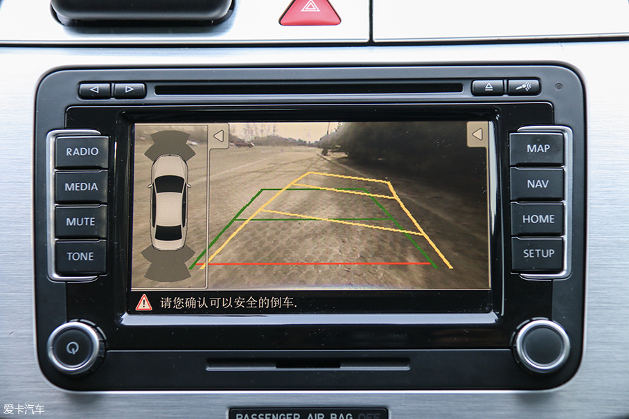

迈腾原车主还加装了带轨迹的倒车影像模块以及双声道蓝牙模块,这些后加装的配置虽然当时要花不少钱,但其实对于这辆二手迈腾的残值不会有太大提升,所以现在买到就是赚到。
